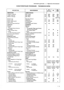

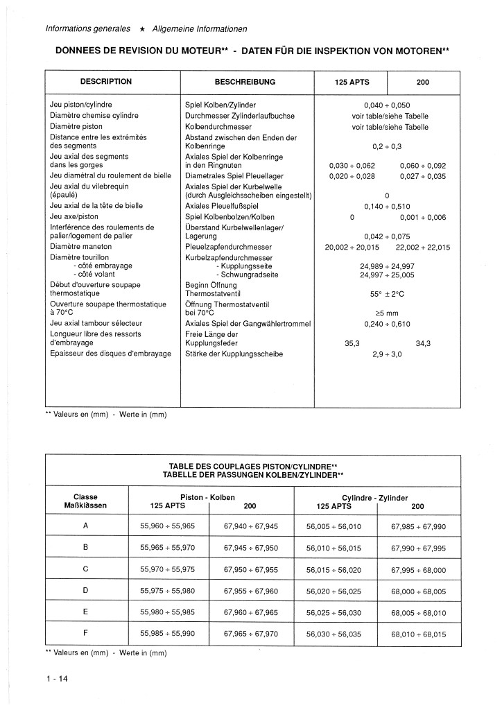

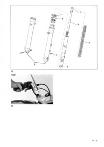

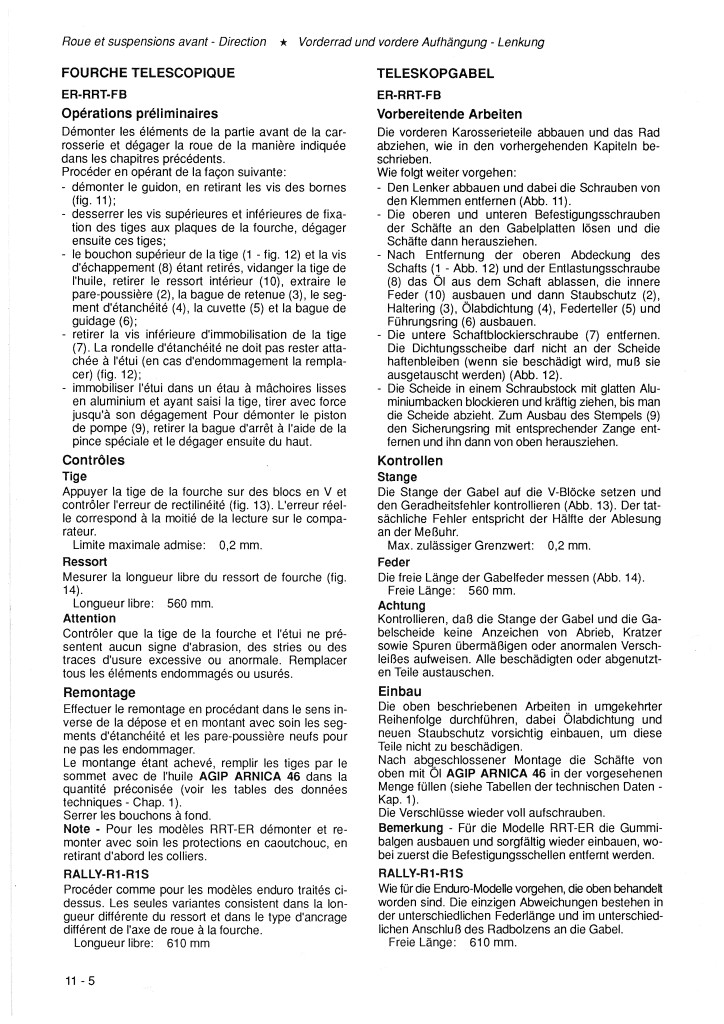

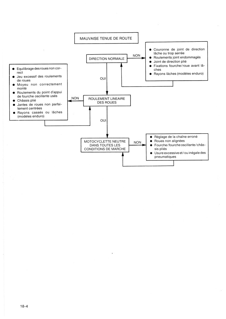

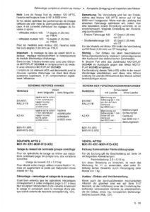

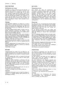

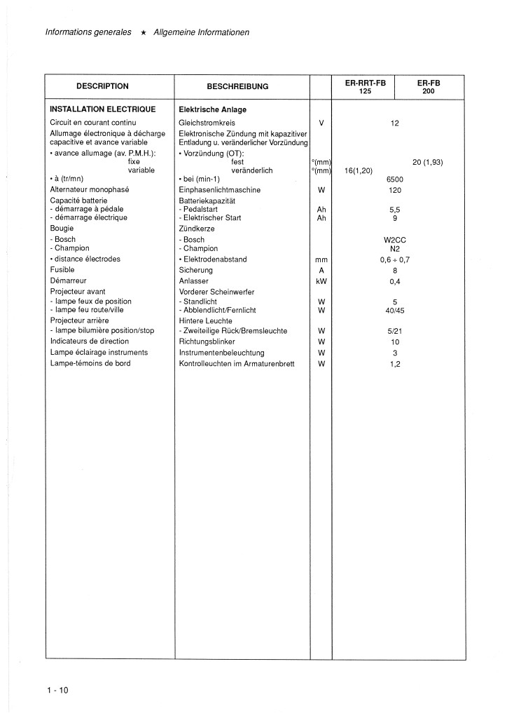

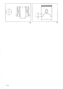

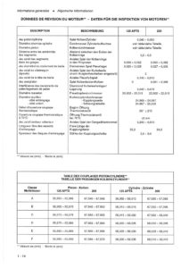

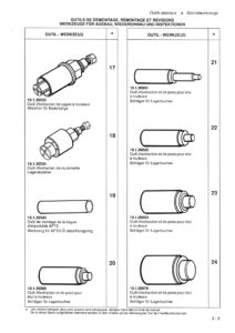

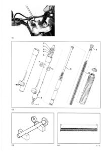

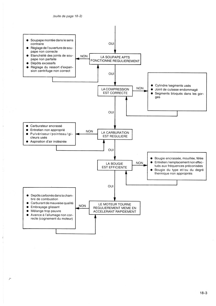

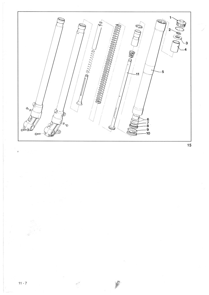

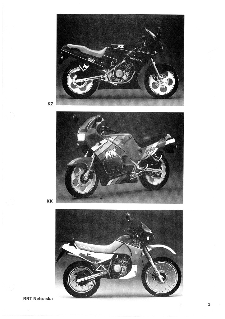

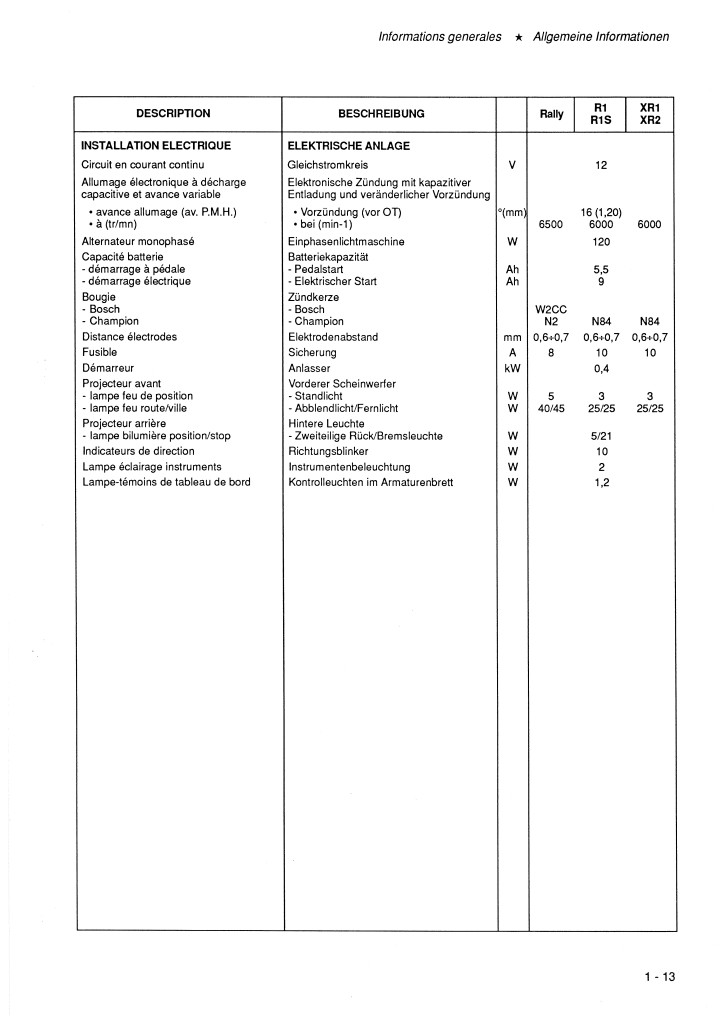

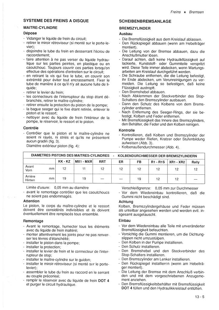

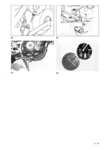

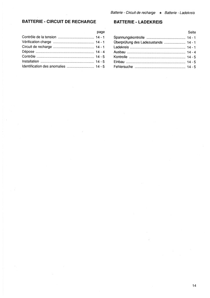

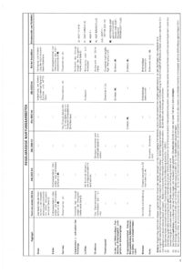

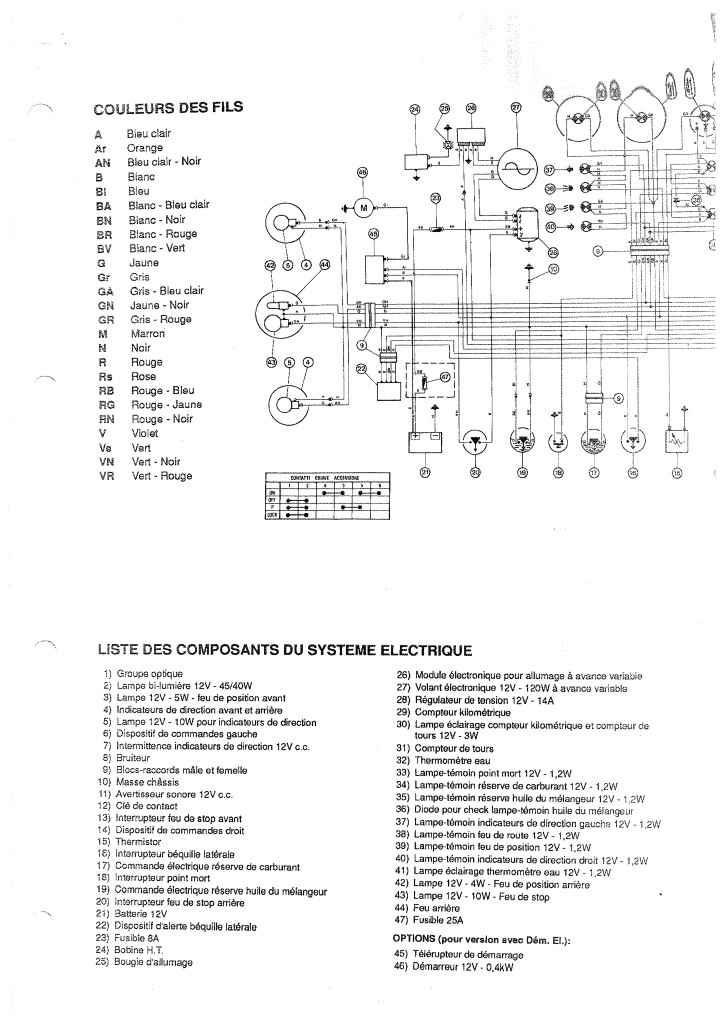

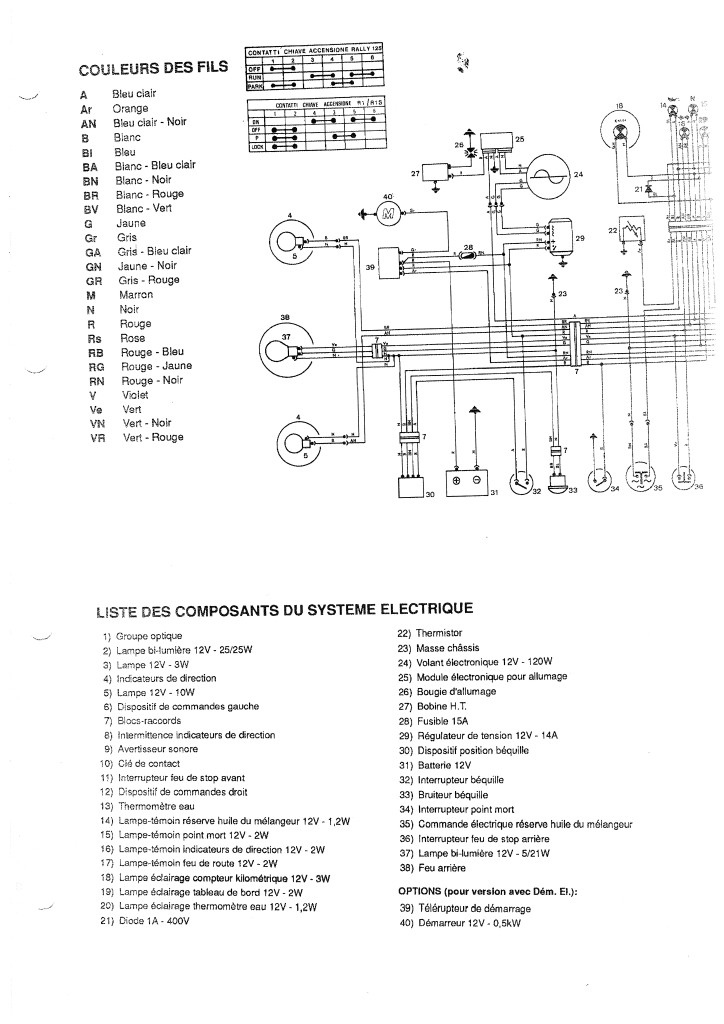

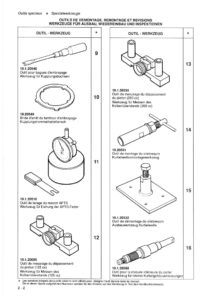

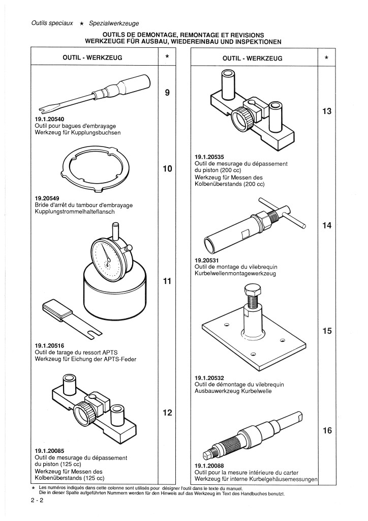

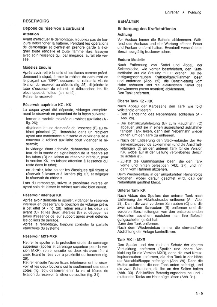

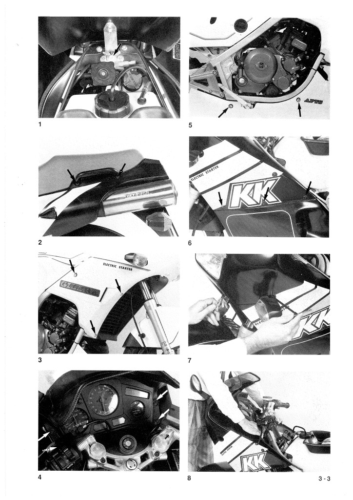

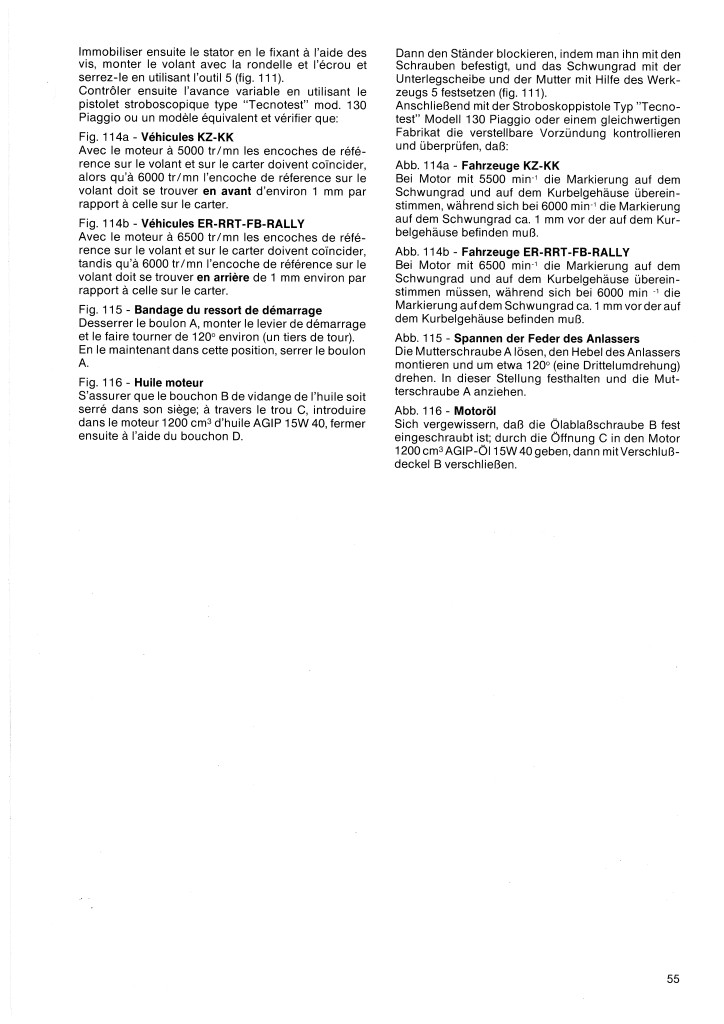

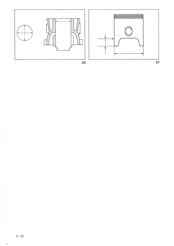

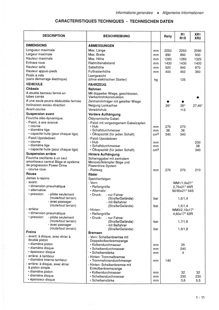

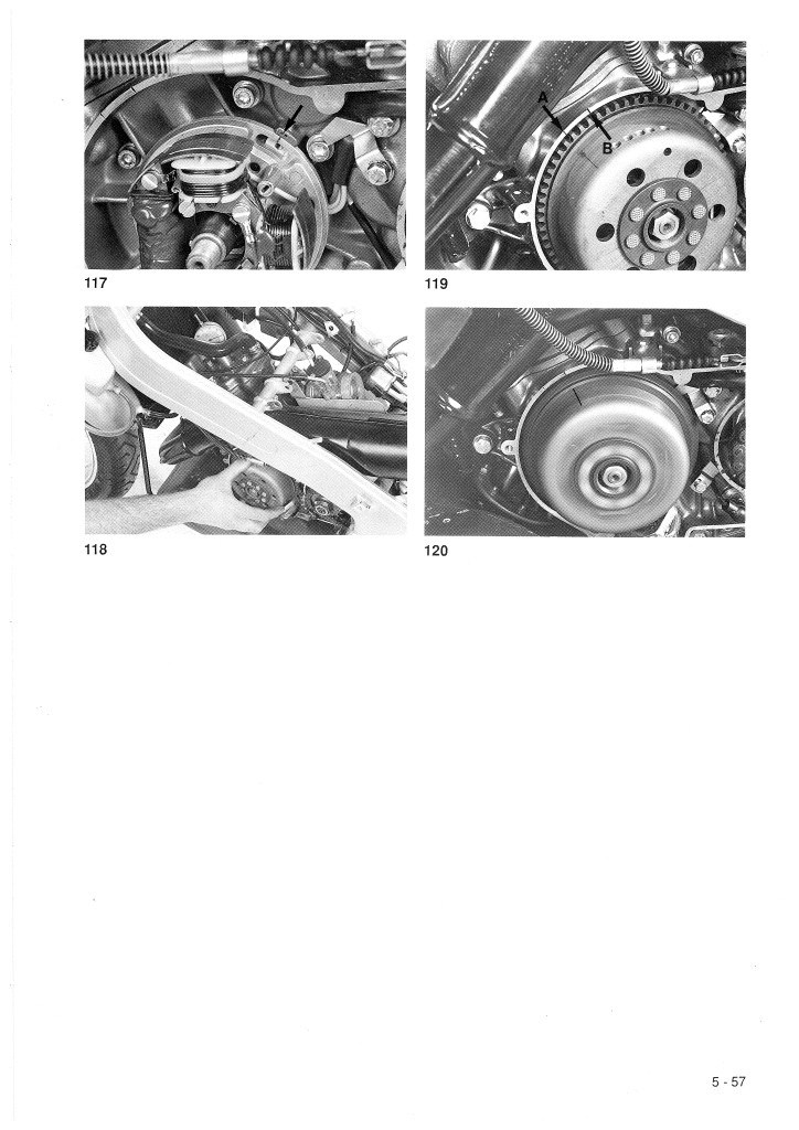

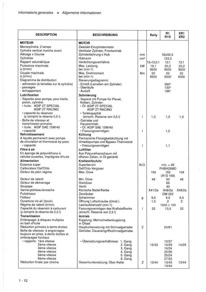

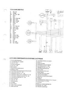

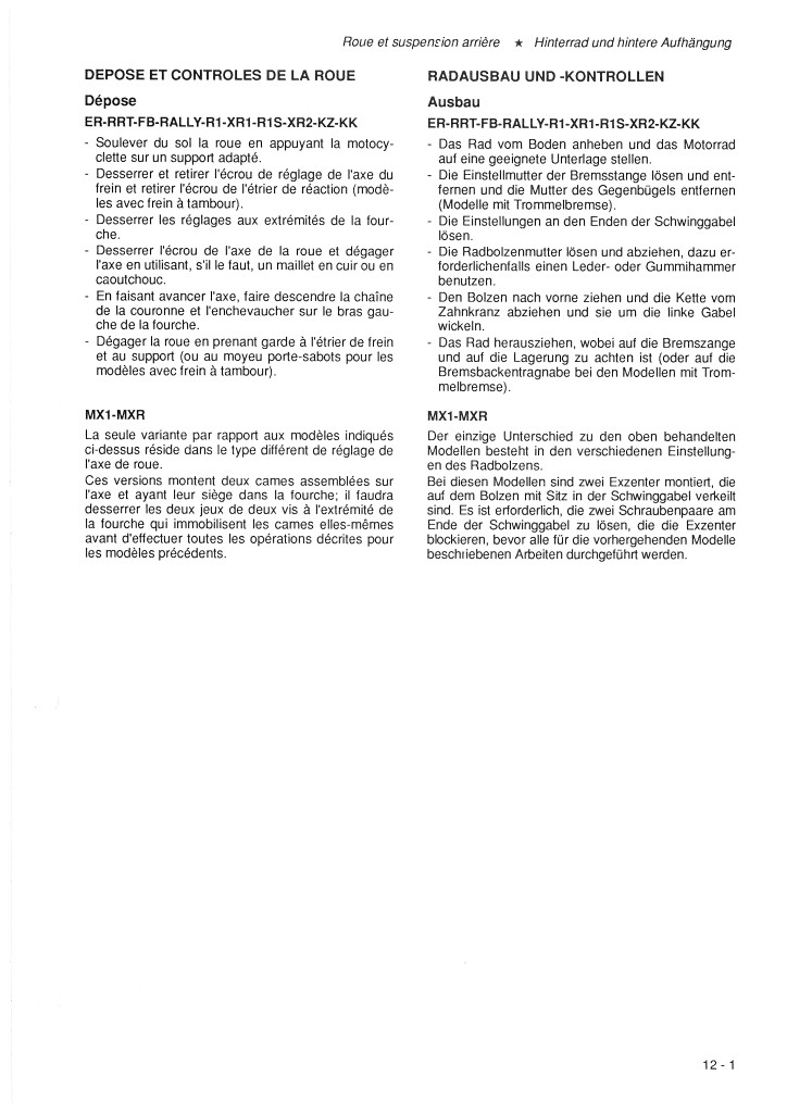

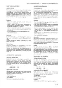

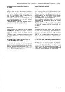

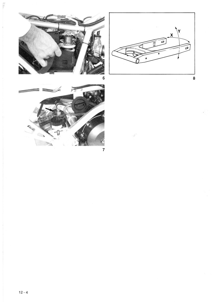

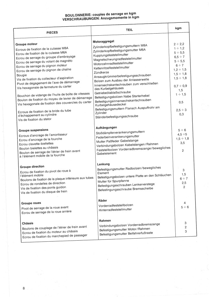

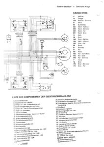

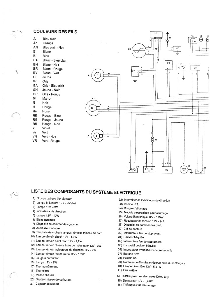

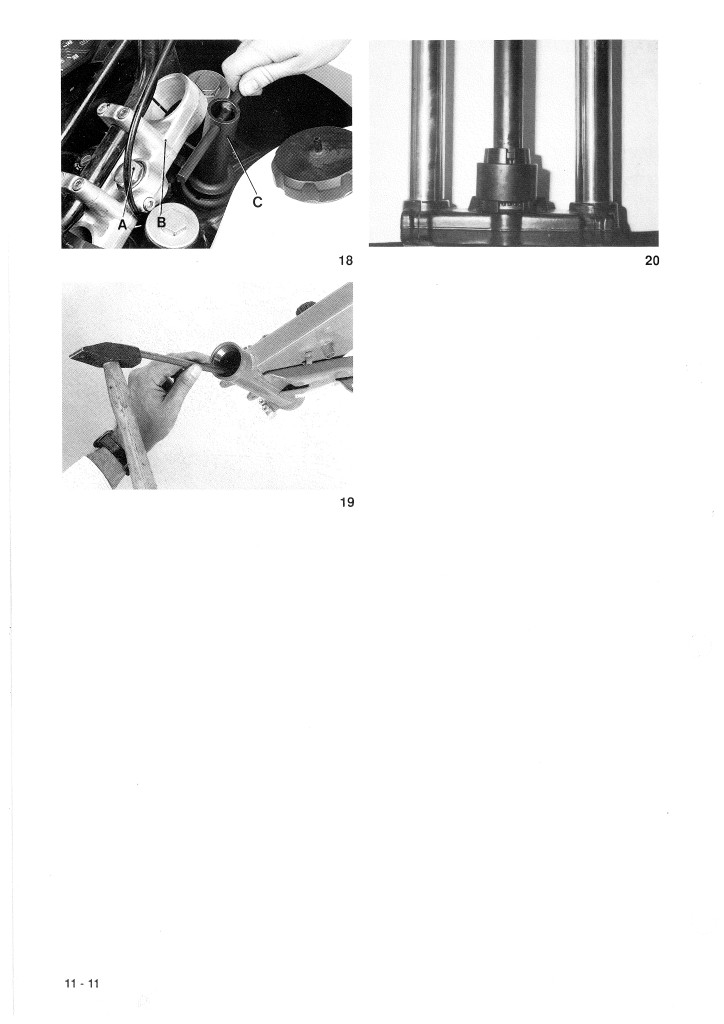

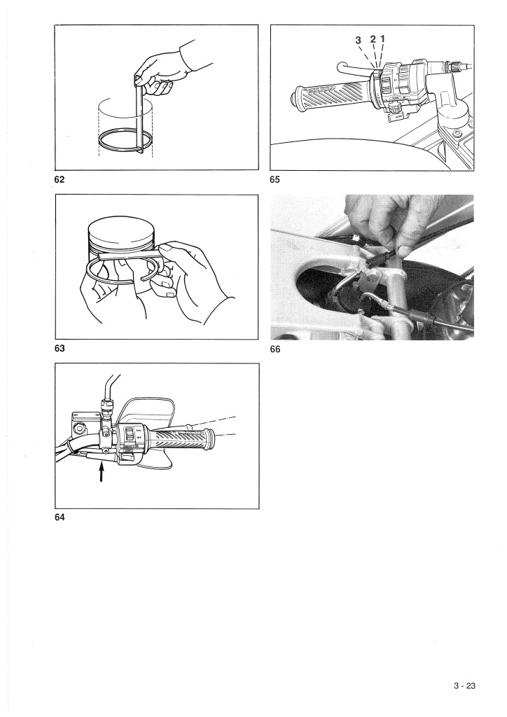

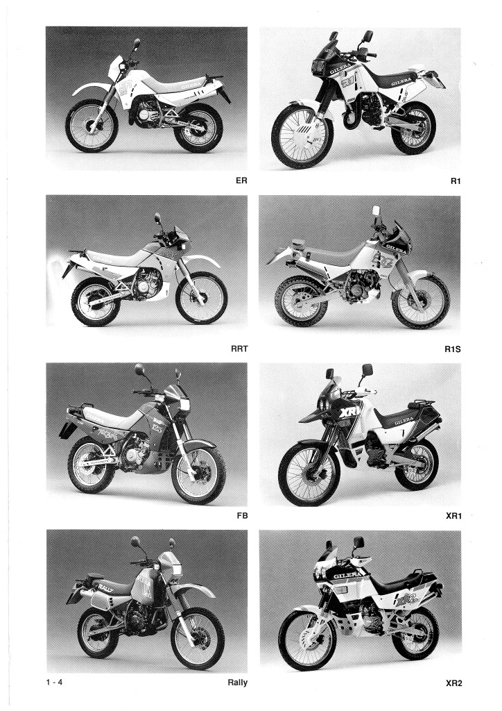

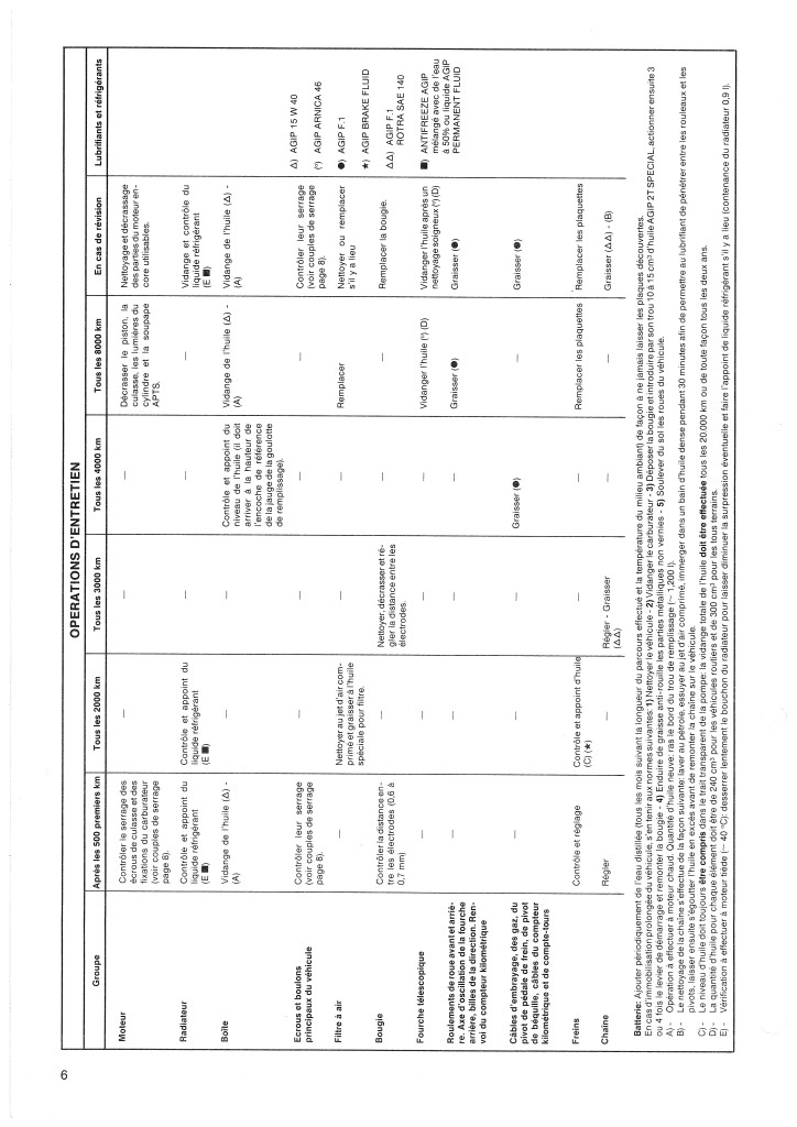

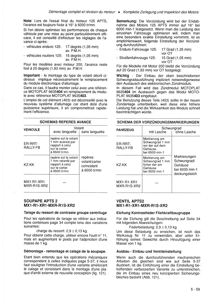

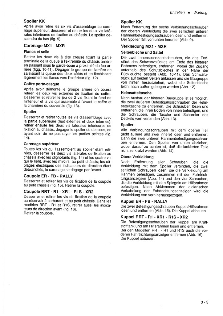

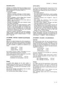

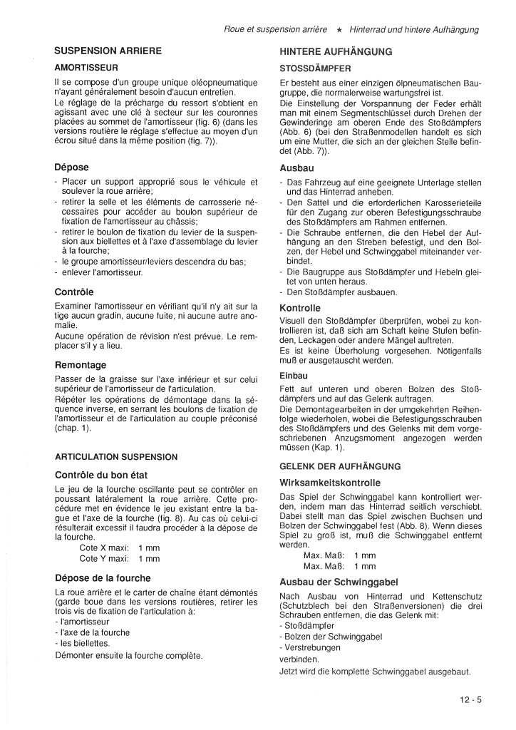

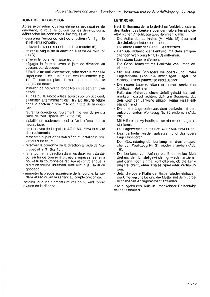

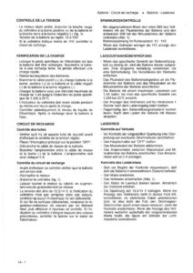

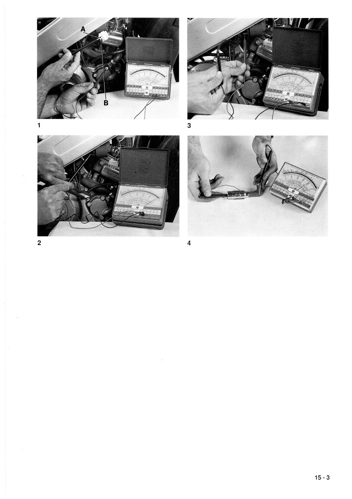

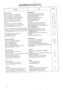

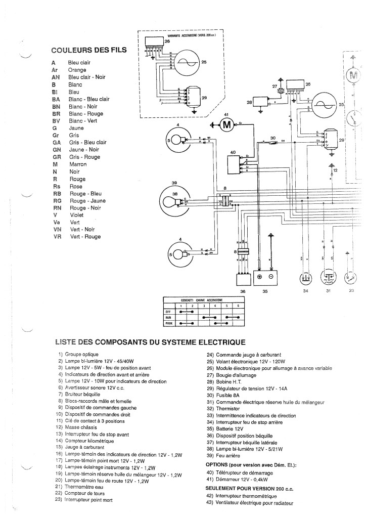

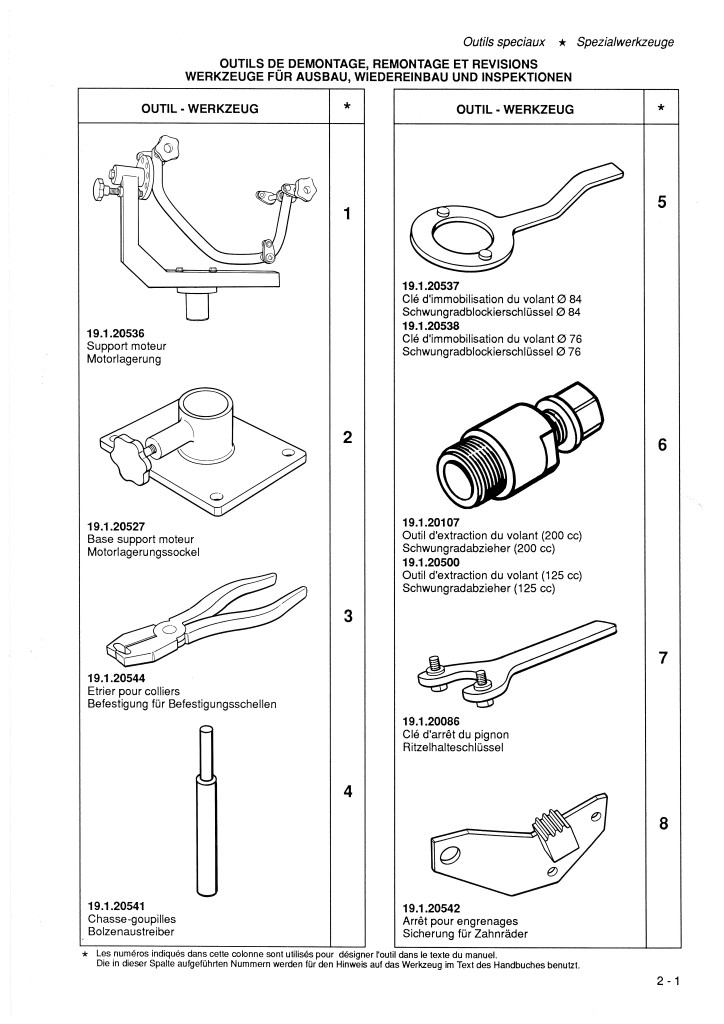

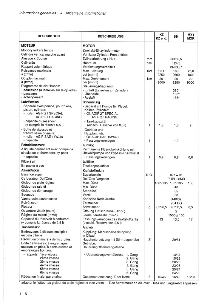

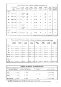

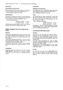

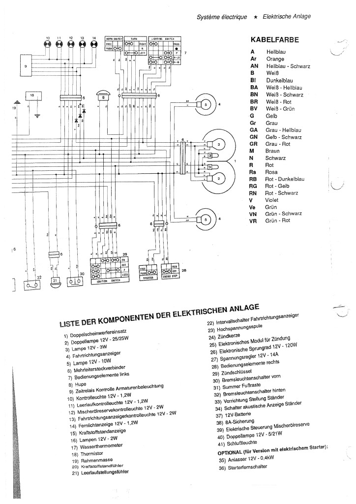

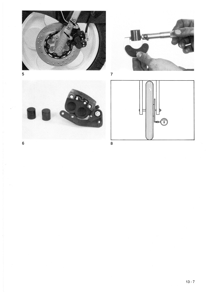

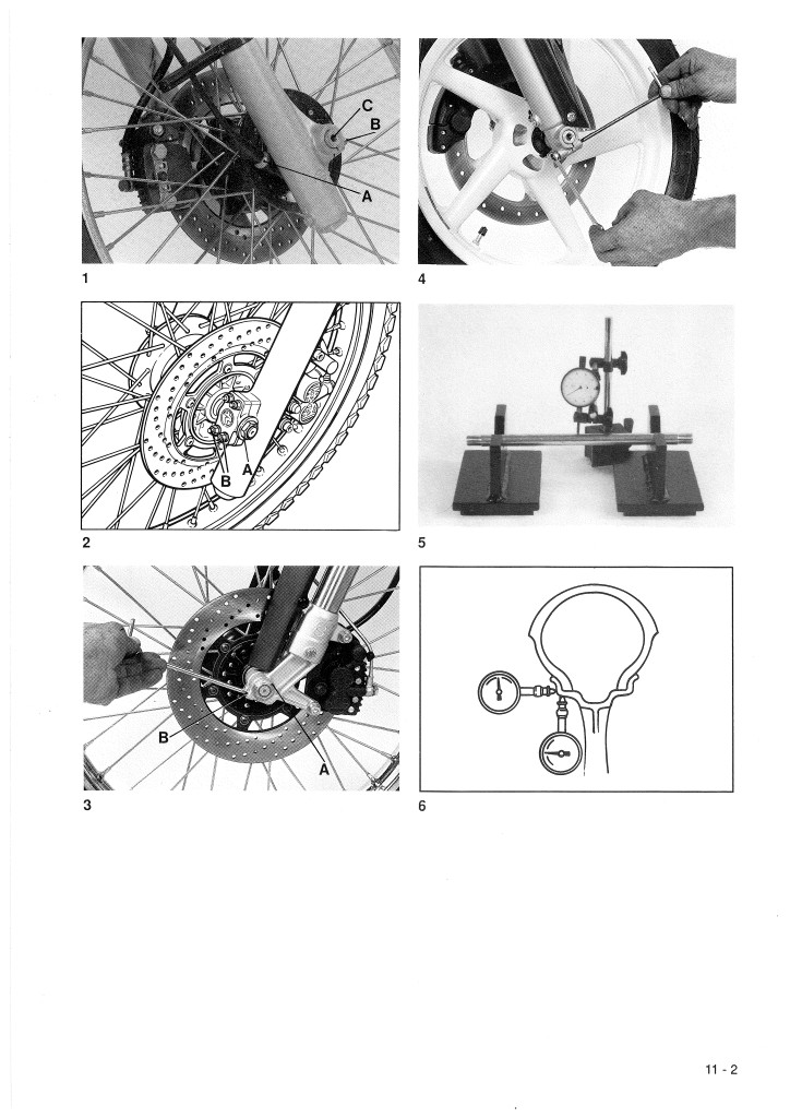

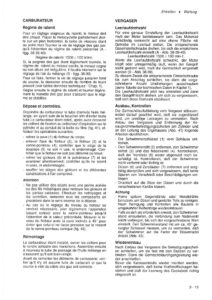

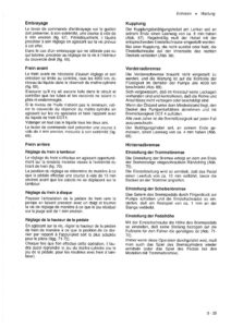

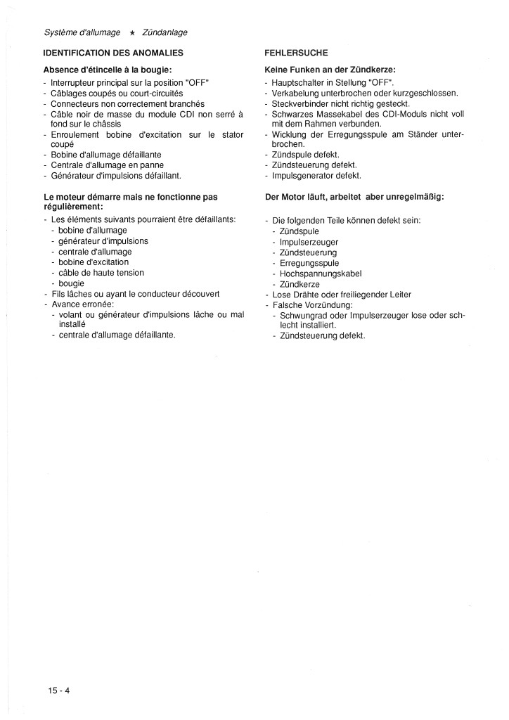

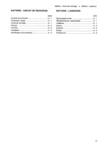

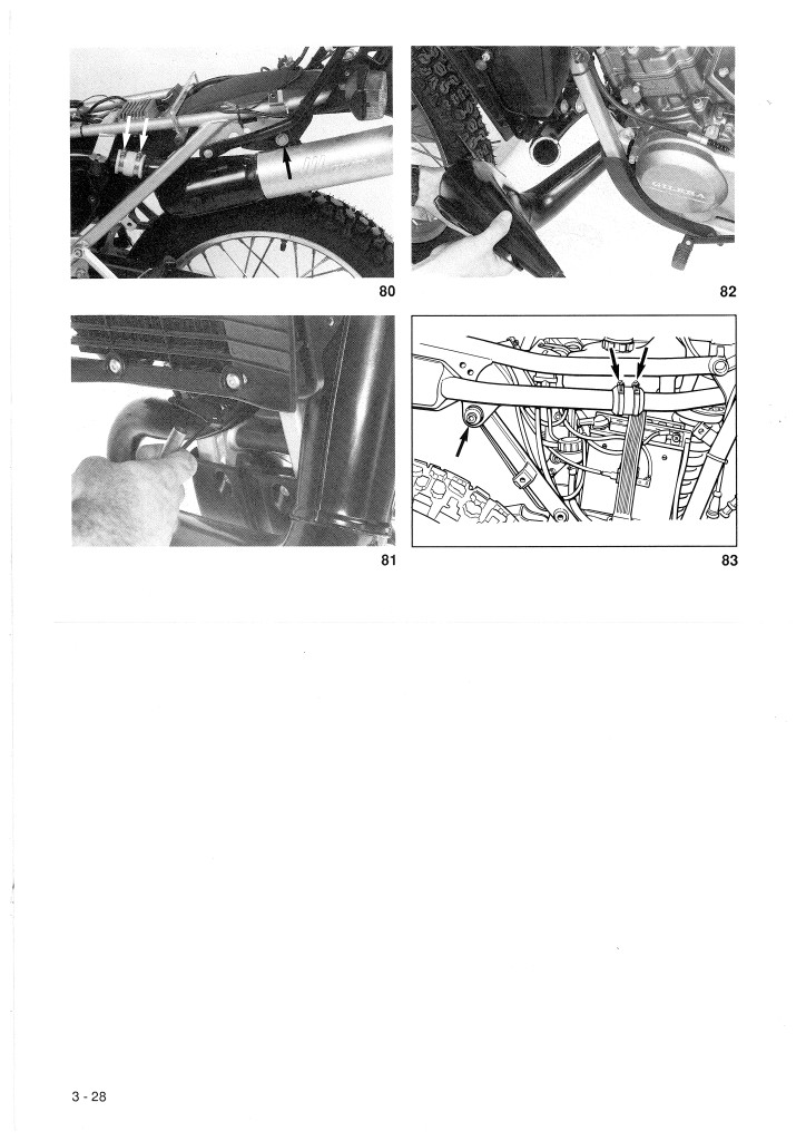

Manuel de service 125 et 200cc 2T
GileraAdmin   24 novembre 2016   Aucun commentaire sur Manuel de service 125 et 200cc 2T

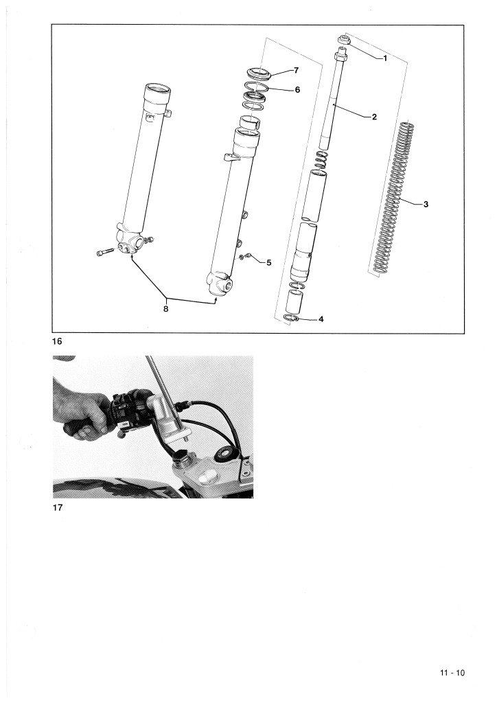

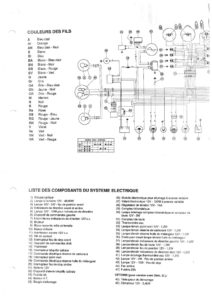

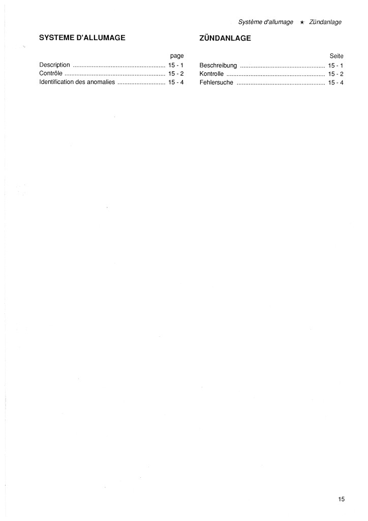

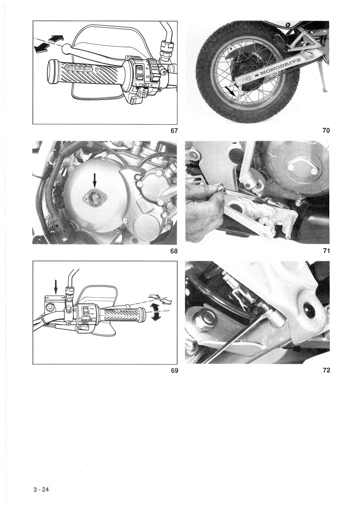

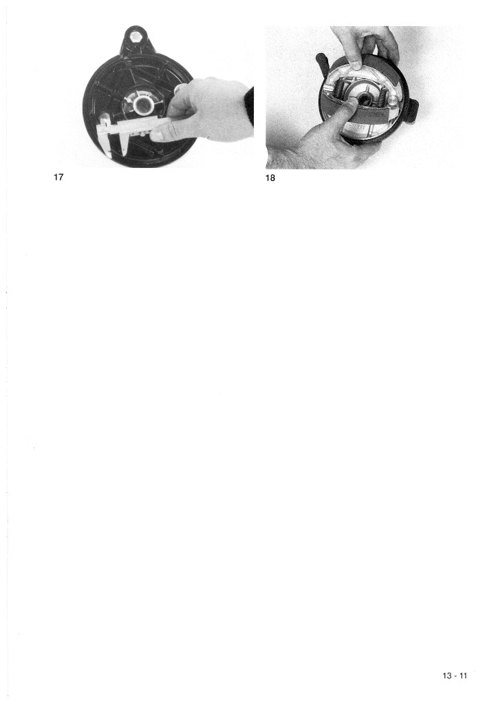

Manuel pour : KZ / KK – MX1 / MXR – ER / RRT /FB – RALLY / R1 / R1S – XR1 / XR2
Manuel de service 125 et 200cc 2T_001 Manuel de service 125 et 200cc 2T_002 Manuel de service 125 et 200cc 2T_003
Manuel de service 125 et 200cc 2T_004 Manuel de service 125 et 200cc 2T_005 Manuel de service 125 et 200cc 2T_006 Manuel de service 125 et 200cc 2T_007 Manuel de service 125 et 200cc 2T_008 Manuel de service 125 et 200cc 2T_009 Manuel de service 125 et 200cc 2T_010 Manuel de service 125 et 200cc 2T_011 Manuel de service 125 et 200cc 2T_012 Manuel de service 125 et 200cc 2T_013 Manuel de service 125 et 200cc 2T_014 Manuel de service 125 et 200cc 2T_015 Manuel de service 125 et 200cc 2T_016 Manuel de service 125 et 200cc 2T_017 Manuel de service 125 et 200cc 2T_018 Manuel de service 125 et 200cc 2T_019 Manuel de service 125 et 200cc 2T_020 Manuel de service 125 et 200cc 2T_021 Manuel de service 125 et 200cc 2T_022 Manuel de service 125 et 200cc 2T_023 Manuel de service 125 et 200cc 2T_024 Manuel de service 125 et 200cc 2T_025 Manuel de service 125 et 200cc 2T_026 Manuel de service 125 et 200cc 2T_027 Manuel de service 125 et 200cc 2T_028 Manuel de service 125 et 200cc 2T_029 Manuel de service 125 et 200cc 2T_030 Manuel de service 125 et 200cc 2T_031 Manuel de service 125 et 200cc 2T_032 Manuel de service 125 et 200cc 2T_033 Manuel de service 125 et 200cc 2T_034 Manuel de service 125 et 200cc 2T_035 Manuel de service 125 et 200cc 2T_036 Manuel de service 125 et 200cc 2T_037 Manuel de service 125 et 200cc 2T_038 Manuel de service 125 et 200cc 2T_039 Manuel de service 125 et 200cc 2T_040 Manuel de service 125 et 200cc 2T_041 Manuel de service 125 et 200cc 2T_042 Manuel de service 125 et 200cc 2T_043 Manuel de service 125 et 200cc 2T_044 Manuel de service 125 et 200cc 2T_045 Manuel de service 125 et 200cc 2T_046 Manuel de service 125 et 200cc 2T_047 Manuel de service 125 et 200cc 2T_048 Manuel de service 125 et 200cc 2T_049 Manuel de service 125 et 200cc 2T_050 Manuel de service 125 et 200cc 2T_051 Manuel de service 125 et 200cc 2T_052 Manuel de service 125 et 200cc 2T_053 Manuel de service 125 et 200cc 2T_054 Manuel de service 125 et 200cc 2T_055 Manuel de service 125 et 200cc 2T_056 Manuel de service 125 et 200cc 2T_057 Manuel de service 125 et 200cc 2T_058 Manuel de service 125 et 200cc 2T_059 Manuel de service 125 et 200cc 2T_060 Manuel de service 125 et 200cc 2T_061 Manuel de service 125 et 200cc 2T_062 Manuel de service 125 et 200cc 2T_063 Manuel de service 125 et 200cc 2T_064 Manuel de service 125 et 200cc 2T_065 Manuel de service 125 et 200cc 2T_066 Manuel de service 125 et 200cc 2T_067 Manuel de service 125 et 200cc 2T_068 Manuel de service 125 et 200cc 2T_069 Manuel de service 125 et 200cc 2T_070 Manuel de service 125 et 200cc 2T_071 Manuel de service 125 et 200cc 2T_072 Manuel de service 125 et 200cc 2T_073 Manuel de service 125 et 200cc 2T_074 Manuel de service 125 et 200cc 2T_075 Manuel de service 125 et 200cc 2T_076 Manuel de service 125 et 200cc 2T_077 Manuel de service 125 et 200cc 2T_078 Manuel de service 125 et 200cc 2T_079 Manuel de service 125 et 200cc 2T_080 Manuel de service 125 et 200cc 2T_081 Manuel de service 125 et 200cc 2T_082 Manuel de service 125 et 200cc 2T_083 Manuel de service 125 et 200cc 2T_084 Manuel de service 125 et 200cc 2T_085 Manuel de service 125 et 200cc 2T_086 Manuel de service 125 et 200cc 2T_087 Manuel de service 125 et 200cc 2T_088 Manuel de service 125 et 200cc 2T_089 Manuel de service 125 et 200cc 2T_090 Manuel de service 125 et 200cc 2T_091 Manuel de service 125 et 200cc 2T_092 Manuel de service 125 et 200cc 2T_093 Manuel de service 125 et 200cc 2T_094 Manuel de service 125 et 200cc 2T_095 Manuel de service 125 et 200cc 2T_096 Manuel de service 125 et 200cc 2T_097 Manuel de service 125 et 200cc 2T_098 Manuel de service 125 et 200cc 2T_099 Manuel de service 125 et 200cc 2T_100 Manuel de service 125 et 200cc 2T_101 Manuel de service 125 et 200cc 2T_102 Manuel de service 125 et 200cc 2T_103 Manuel de service 125 et 200cc 2T_104 Manuel de service 125 et 200cc 2T_105 Manuel de service 125 et 200cc 2T_106 Manuel de service 125 et 200cc 2T_107 Manuel de service 125 et 200cc 2T_108 Manuel de service 125 et 200cc 2T_109 Manuel de service 125 et 200cc 2T_110 Manuel de service 125 et 200cc 2T_111 Manuel de service 125 et 200cc 2T_112 Manuel de service 125 et 200cc 2T_113 Manuel de service 125 et 200cc 2T_114 Manuel de service 125 et 200cc 2T_115 Manuel de service 125 et 200cc 2T_116 Manuel de service 125 et 200cc 2T_117 Manuel de service 125 et 200cc 2T_118 Manuel de service 125 et 200cc 2T_119 Manuel de service 125 et 200cc 2T_120 Manuel de service 125 et 200cc 2T_121 Manuel de service 125 et 200cc 2T_122 Manuel de service 125 et 200cc 2T_123 Manuel de service 125 et 200cc 2T_124 Manuel de service 125 et 200cc 2T_125 Manuel de service 125 et 200cc 2T_126 Manuel de service 125 et 200cc 2T_127 Manuel de service 125 et 200cc 2T_128 Manuel de service 125 et 200cc 2T_129 Manuel de service 125 et 200cc 2T_130 Manuel de service 125 et 200cc 2T_131 Manuel de service 125 et 200cc 2T_132 Manuel de service 125 et 200cc 2T_133 Manuel de service 125 et 200cc 2T_134 Manuel de service 125 et 200cc 2T_135 Manuel de service 125 et 200cc 2T_136 Manuel de service 125 et 200cc 2T_137 Manuel de service 125 et 200cc 2T_138 Manuel de service 125 et 200cc 2T_139 Manuel de service 125 et 200cc 2T_140 Manuel de service 125 et 200cc 2T_141 Manuel de service 125 et 200cc 2T_142 Manuel de service 125 et 200cc 2T_143 Manuel de service 125 et 200cc 2T_144 Manuel de service 125 et 200cc 2T_145 Manuel de service 125 et 200cc 2T_146 Manuel de service 125 et 200cc 2T_147
